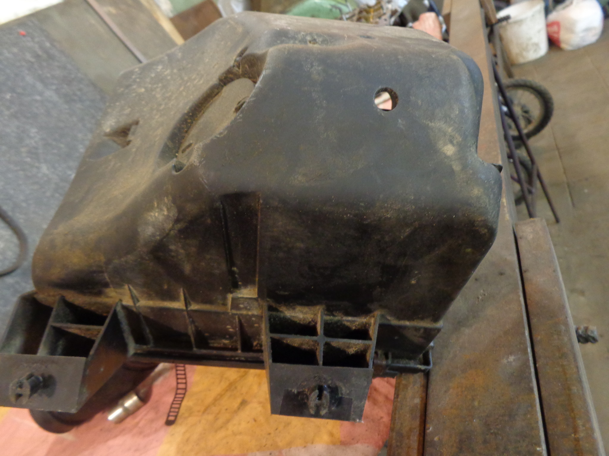

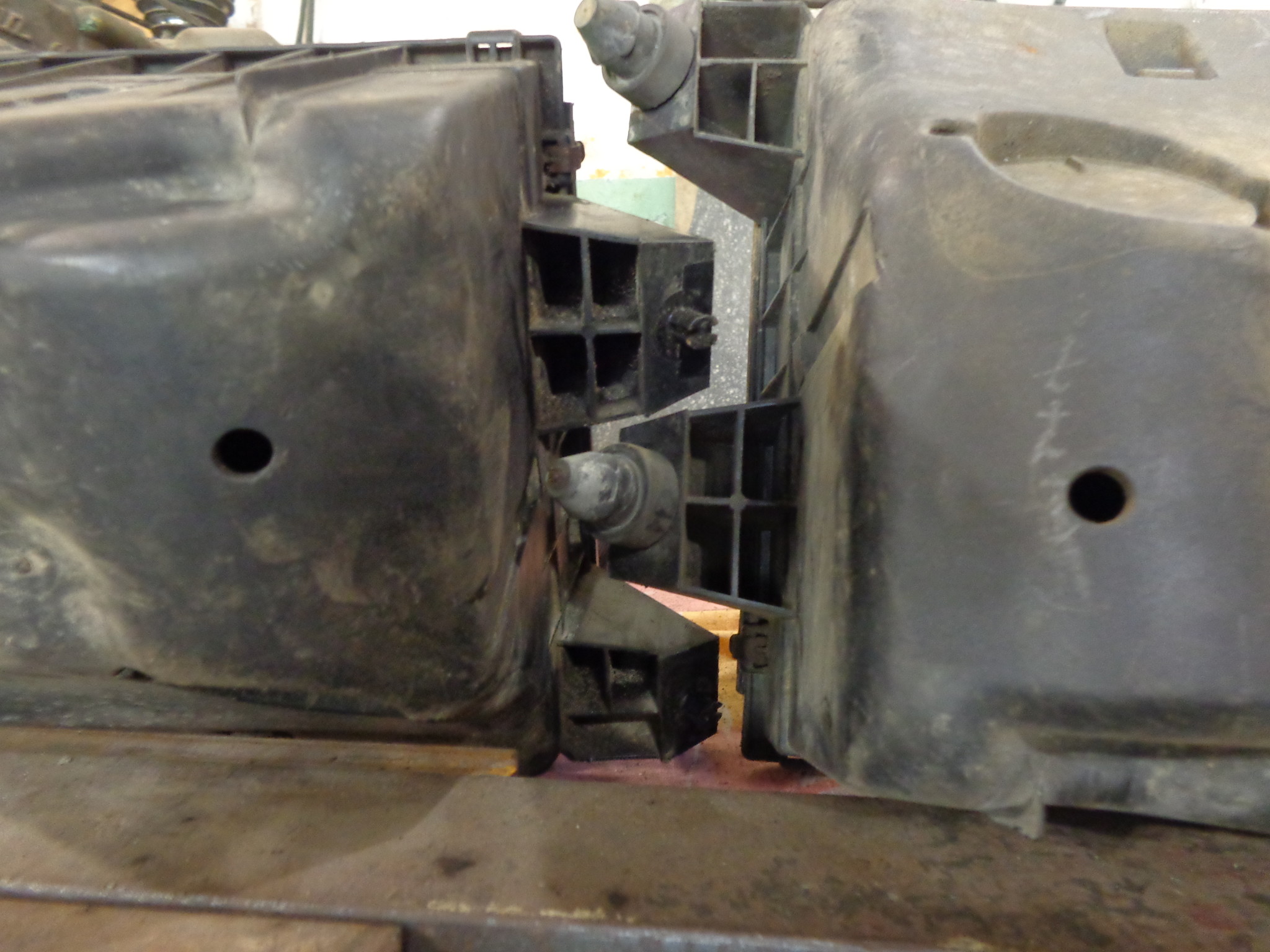

  15. *BLACK*
    *BLACK* Завсегдатай
    4 сен 2009
    12.163
    A6 C4 2.6Q акпп
    Понятно,что ничего не заглохнет,но если пренебрегать и валить по лужам так,что волна на капот наваливается,то можно и "залететь"
    Извиняюсь,немного ввел в заблуждение.Отверстие не на патрубке,а в нижней точке корпуса фильтра.
    Вот сразу два зафотал,чтобы не думали,что самопал:).По идее отверстие можно рукой нащупать прямо на машине.
