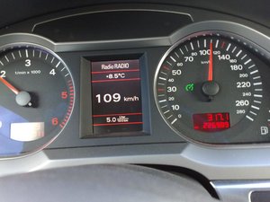

    А у меня по трассе на круизе на 6 передаче при 110 км/ч - 5-5.5 литров ( тахометр 1850 оборотов ):rock:
    Мешалка или автомат ?
    Ничего себе. И такой бывает ?:rollingeyes:
    А где его смотреть ?

    У тебя на картинке моментальный расход, а не средний.
    Я могу сделать фото, где у меня этот расход будет вообще "0".
    Смотри расход перед которым будет зачеркнутый круг - это и есть средний.
    Есть БК-1, который обнуляется после каждой стоянки авто более 2 часов.
    Также есть БК-2, который обнуляется только самим водителем, когда это необходимо.
