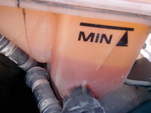

    Всем привет. Ребята подскажите можно ли ездить с таким бачком? Трещина не сквозная

    если не держит давление внутри(чрезмерное скидывается через клапан в крышке), то система охлаждения будет работать не в оптимальном диапазоне. попробуй после поездки перед стоянкой открыть крышку бачка, если услышишь характерный "пшик" то значит все ОК, если нет, то бачок под замену.

    Там давление под 1.5 атм, жди когда лопнет.

    Нет, скоро лопнет

    стоит не дорого
    менять не сложно
    не вижу смысла ждать, когда как всегда "в самый подходящий момент" машина встанет

    Значит менять. Всем спасибо.
