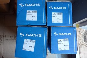

    да. 1ВА. на фото можно получить артикулы для пружин и аммо. пружины я поставил на перед от более тяжелого двигателя 2,5тди а сзади такие же как и в комплектации завода. потому что индекс жесткости 14 был и так немаленьким.
    и к слову, если хочется быть правильным, то менять пружины на машинах которым 10+ лет скорее необходимо. и менять конечно же на новые :) и еще можно побаловаться тем что новые пружины подбирать чуть жестче стоковых... особенно там где на машину устанавливаются стационарные приблуды типа металлический поддон, баллон газовой установки.... ведь они меняют массу постоянную на ось , на которую были рассчитаны стоковые заводом.
