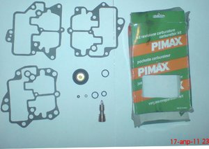

  19. kolombo
    kolombo Bad e-mail
    11 дек 2009
    15
    Audi 80/B3 1.8 89г.
    у меня лежит кейхин 2 и рем комплект к нему который не подошел (((( (поэтому и лежит)
    завтра посмотрю точно и скажу что в него входит
    у меня лопнула мембрана ускорительного насоса в результате чего при нажатии на газ был провал + ко всему еще и из под мембраны "вылитал" распыленный бензин
    был в экзисте сказали на мой карбб ток с германии по заказ и то не факт побывал подбирать с тазов ничего не нашел
    в ИТОГЕ поставил солекс ))) + распред с JN

    вот как и обещал
