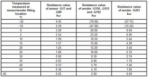

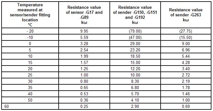

    Выдерни его, посмотри что будет показывать приборка, скорее всего уйдёт в минус. На вскидку пока датчик стоит фишки A9-B9 померить сопротивление, зажигание выключено. Датчик снять, снова померить А9-В9, должно быть ни чего.
    Померь сопротивление датчика снятого, определи как он, возможно не исправен новый.
    В Ельзе есть как бороться и схемы, если нет её, сделаем тебе подборку по твоей машине.

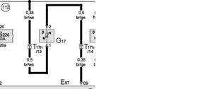

    A B C D это фишки подключаемые к блоку климы.
    По описаным тобой симптомам очень похоже на пропадание контакта(предположение).
    по схеме у тебя ещё имеется фишка T17h 13 и 14 контакты , возможно дело в ней.

    Ищи фишку для начала.
    T17h - 17-pin connector, brown, connector point, A pillar, left

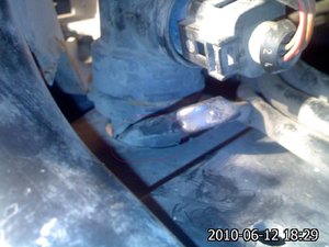

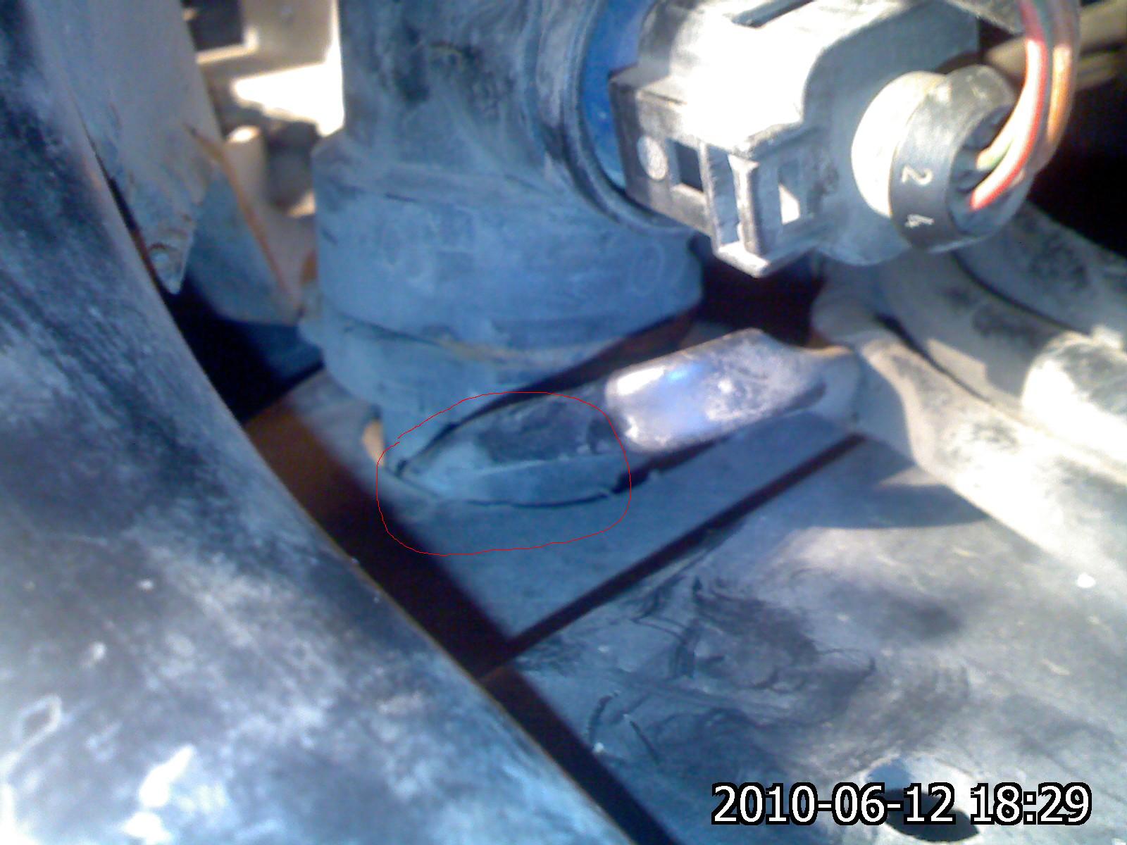

    Проблему решил! Перетёрся провод от датчика к блоку климата. Во вложении фото того места где перетёрлось. Неужели VAG так халтурно пустил провод. Там ведь понятно что он перетрётся. Вокруг полно места ну или дырочку можно было просверлить в пластике...:smile42:
    Орезал и уделеннил провод пустив его в обход радиатора... Теперь всё ok.
