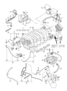

    смотри вот на этом адаптере который прикручивается в впускному коллектору есть антифризная магистраль 079133424T . если он пластиковый сейчас не упомню у них есть свойства трескаться

    Ну если движку не перегревал то это и не прокладка и не тем более голова, скорее всего это адаптер про который тебе Фанат подсказывает,на рисунке указан стрелкой.

    А как он с маслом связан ?
    На самом деле я в недоумении , снял коллектор ,перевернул и вылил из него тосол с маслом !
    Просто голова кругом !!!
  12. ДмитрийМ
    ДмитрийМ Новичок
    19 ноя 2009
    75
    Q7 4.2
    Если я по рисунку правильно понял , проверил ,не продувается !

    она может так не продуваться но когда в системе охлаждения создается давление может запросто его через нее скидывать.то что касается масла смотри вот эту деталь 079103464D

    есть еще одна деталь где моторное масло пересекается с антифризом 079117015A
