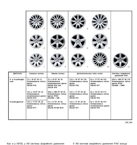

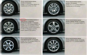

    Привет Водород, посмотрел в SSP, действительно - штампованные

    На самом деле слово "штампованные" это некорректный перевод в таблице.
    Словом "штампованный" обычно обозначают дешевые штампованные колеса из стали. Кованые из алюминиевых сплавов колеса обычно называют "коваными".

    Ещё одним методом изготовления легкосплавных дисков является ковка, или, как выражаются эксперты, горячая объемная штамповка:beer:
