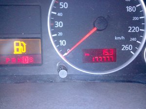

    Дело в том, что никаких ошибок нет(вернее есть о пропусках зажигания по одной голове). При каждом включении зажигания бортовой компьютер делает диагностику всех систем и затем пишет ОК. Получается, что все системы исправны? Абс работает. Парктроника нет. Щиток приборов, как на фото.
