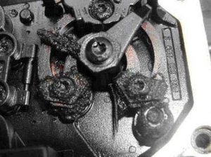

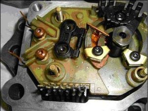

    У меня такая же картина, один в один.
    Советовали промыть/почистить МУКТ (башка насоса).
    ниже фото чистого и грязного потенциометра.
    Но что то я очкую туда лазить, хотя полное руководство по демонтажу/обратной сборке/настройке имеется.

    Блин, насос VP37, полная дока по нему есть, также в инете есть подробные фотоотчеты. Чего боятся ?
    Толи дело VP44, ни доки, ни смысла лезть, не соберешь , все тока на стенде :(
    У меня знакомый на ААТ, и друг у него на АЕЛ, споконо разбирают свою аппаратуру, даже говорят, никогда больше в ремонт не пойдут, самим все можно делать, нет там ничего такого.
    Если башка варит и руки не из задницы, дерзай ! :)
