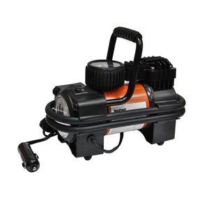

    А я себе тоже такую дудку установил только одну но турбокопрессор китайский выкинул а подключил вот к такому компрессору через ресивер теперь туда дует не 0,5 атм а все 5 соответственно одна дует уххх :nod: Плюс можно по кругу колёса подкочать на отдыхе лодку или мотрас очень полезная получилась вещь помимо боловства ))

    cам делал с огнетушителя 2х литрового его хватает в полне рабочее давление 5 атм
