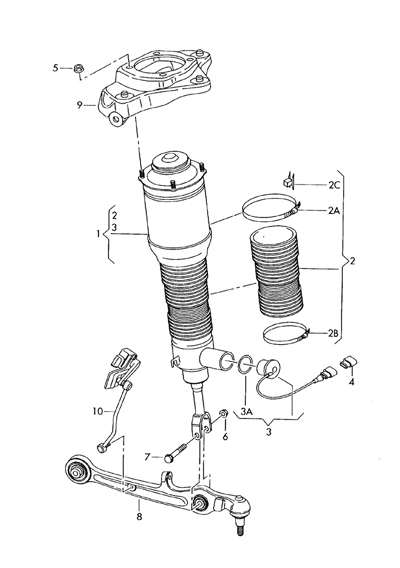

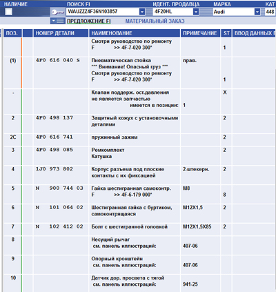

    Приобрел авто с данным чудом. Всё нравится, но передняя левая стойка спускает, причем когда ей этого захочется. Может спускать раз в час, а может 1 раз в день. Все попытки усмотреть откуда выходит воздух безуспешны. Начинает спускать - домкрачу, снимаю колесо, под тормозной диск подкладываю деревяшку, опускаю с домкрата - СТОИТ и нихрена не спускает. Надоело колесо скидывать. Бывает спустит в движении, останавливаюсь, глушу, завожу, поднимаю, еду дальше. Бывает опускается за ночь, а бывает и нет. Авто стоит в теплом гараже. Какого ей не хватает, не знаю. В четверг вечером опустилась и не поднималась, так и ехал домой об арки тер. Утром поднялась как ни в чем не бывало. Может кто чего подскажет, мож какой клапанок травит воздух, какая-то соринка есть. Не знаю как всё там устроено и посмотреть где тоже не знаю.
    Подскажите, где посмотреть картинку со всем этим хозяйством.

    Спасибо. Можно еще картинки подводящих трубок.
    Не очень понятна катушка №3. Что она делает?

    Это вроде жесткость аммортов. регулирует.
