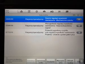

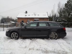

    97367 97368 Всем здравствуйте. Авто Audi A6C6 Avant 2011

    Судя по ошибкам, проверяй разъем на блоке клапанов - возможно зелень (окислы) или перетертые об локер провода.
