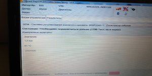

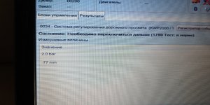

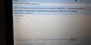

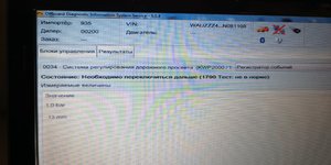

    взял одис у ребят
    Ошибка 02646
    диагностика исполнительных механизмов
    пер лев угол 2,0бар
    -77мм
    пер правый угол 1,0бар
    +116мм
    зад левый угол 1.0бар
    7мм
    зад правый угол 1,0 бар
    -13мм
    ресивер 1,0бар 51гр цельсия
    все таки адаптация ?
    Предохранитель я уже проверял 40А, реле шлепает, пока зад закачивает все функционирует, как только доходит до закачки переда, сразу отщелкивается реле и выключается копрессор
    вот хочу только проверить еще проводку датчика дорожного просвета пер правого

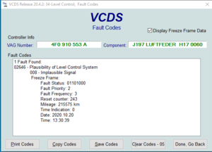

    Ошибка одна 02646 Plausibility of Level Control System 008 Implausible Signal. После её удаления и отключения режима домкрат, включается компрессор на насколько секунд и останавливается, опять появляется ошибка и включается режим домкрата.

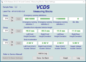

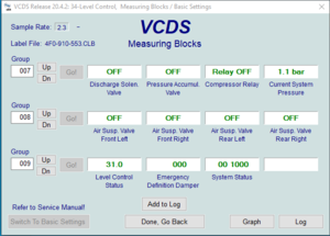

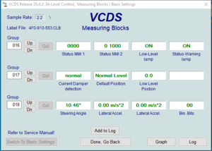

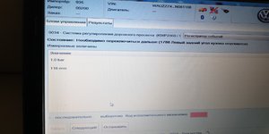

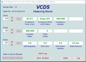

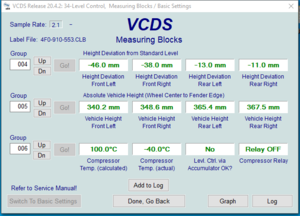

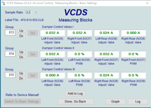

  18. Оптимист Сочи
    Оптимист Сочи Новичок
    28 окт 2013
    41
    Allroud 3.2 AUK 06

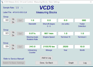

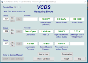

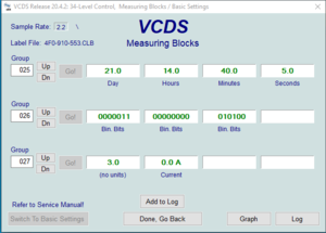

    IMG_20210211_162318.jpg IMG_20210211_163213.jpg IMG_20210211_163357.jpg IMG_20210211_163339.jpg IMG_20210211_163325.jpg IMG_20210211_163237.jpg
    Извините, может в какой-то другой форме надо. Я не специалист, и вы правы поблизости подсказать не кому
