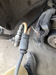

    Была такая проблема пять лет назад, тогда сгнил клапан демпфирование на левой передней стойке. Сгнил так что пришлось его высверливать. В это раз загоралась ошибка по правому. Проводка и разъём визуально нормальные поэтому сдуру опять поменял клапан. Он оказался чистый и ошибка осталась. В результате пришлось прозванивать проводку на блок, нашёл обрыв провода под аркой, поскольку ступица вращается провод постоянно перегибается. Внутри гофры проложена пластиковая трубка для жёсткости, вот она обломилась и провод тоже.
    Мораль следующая: прежде чем менять надо мерить сопротивление клапана, у меня на новом 5 Ом.
    Кстати, интересная деталь, одновременно с появлением ошибки вырос расход топлива литра на 1,5-2. Я уже голову сломал что думать, и на передние колодки думал, которые горели уже тысячи две. Поменял не помогло. И на задние, которые на подходе. Но в результате после устранения ошибки расход вернулся в норму. То, что в случае ошибки по одному клапану оставшиеся три переходят в жёсткий режимы я знал и это чувствовалось. Но видимо и режим работы двигателя меняется.
