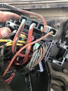

  10. rebizov
    rebizov Новичок
    22 ноя 2015
    26
    А6 C6 4FH
    Коллеги, приветствую!
    Помогите, пожалуйста, советом, куда смотреть?
    Проблема: ошибка по пневме 01583 "Выявлена утечка в системе".
    По факту - не включается компрессор. Если подключать компрессор к аккумулятору напрямую - качает до 18bar. На фишке, которая идёт из косы - напряжение "слабоватое" - 10-12 вольт. Может, напряжение там скачет, а мультиметр усредняет? не знаю.
    Реле и предохранитель (под капотом, в коробке где мозги) менял. Не помогло.
    В блок клапанов не лазил, но по предварительным соображениям, при такой симптоматике, туда вроде и незачем лезть.
    Есть ли "нестандартные" проблемные места, куда смотреть?

  13. HANK6
    HANK6 Завсегдатай
    13 окт 2008
    742
    audi a6 4f 3.0td
    компрессор будет работать и при утечке. в блоке только ошибка пропишется.
    ищите гнилой провод..проверьте, на исполнительное реле сигнал включения приходит? тогда когда сканер говорит что реле вкл. для проверки проводки-киньте времянку от реле включения до компрессора

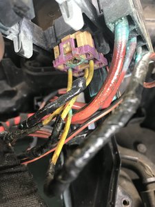

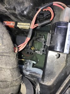

  14. rebizov
    rebizov Новичок
    22 ноя 2015
    26
    А6 C6 4FH
    Вобщем, как и ожидалось, проблема с электрикой.
    Вскрыл короб где мозг, а там воды сантиметра четыре. Отгнил провод от реле, провод от белого предохранителя держался на волоске.
    Судя по скруткам, у предыдущего владельца была аналогичная проблема.
    Всё спаял, поставил на место, и всё заработало.
    P.S. В очередной раз убеждаюсь что в этой машине всё хорошо, но за гниение контактов в самых неожиданных местах, хочется открутить проектировавшему их инженегру руки..

  16. rebizov
    rebizov Новичок
    22 ноя 2015
    26
    А6 C6 4FH
    Оставляя в стороне тему контактов, резюмирую следующее:
    Ошибка показывала наличие утечки в пневме, т.к. по мнению бортового компьютера, компрессор работал ( а по факту он был соединён парой окислившихся жилок. Соответственно и ошибки по обрыву не было, и компрессор не крутился). И, видимо, логика такова, что, коли компрессор работает, а давления нет, то проблема в герметичности магистрали

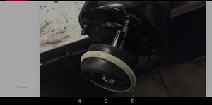

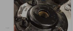

  18. Ethiop77rus
    Ethiop77rus Новичок
    5 сен 2018
    12
    A6 C6 3.0 CDYA 2009
    Доброго времени суток! Проблема такая, купил переднюю правую пневмоподушку фирмы Airbagit, после переборки стойки в сервисе у знакомых, она начала падать при повороте руля влево, спускает через верхнюю манжету которая стоит под опорой, в связи с этим возникает вопрос, куда именно она должна устанавливаться: на конус корпуса подушки (фото 1) или на нижнюю кромку опоры (фото 2) и на что нужно обратить внимание при сборке, смущает тот факт, что на конусе она слишком свободно перемещается.

  20. RRomario
    RRomario Старожил
    17 янв 2010
    8.500
    Allroad 3,0TDI '09
    Эта резинка ставится на отбойник, в самый низ, и прижимается верхней крышкой.
    Весь этот узел собирается на сухую, без всякого силикона и прочих смазок. Да, поверхность верхней чашки, что на первом фото, надо отмыть начисто, но ничем не шкрябать и не царапать....
