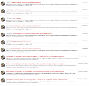

    Это какой-то мрак и неуважение к пользователям форума. В куче тем одно и то же. Понятно, что с машиной проблема, и хочется решить её как можно быстрее, но чтоб так нафлудить...
    И сначала нужно указать модель машины в профиле. Или хотя бы в начале сообщения. В середине текста - не годится.
