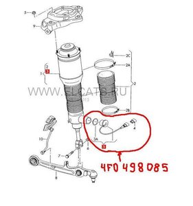

    При троганье с места или движении загорается ошибка по пневме (при запуске авто ошибка не появляется):
    1/1 ID: 008А-34
    00143 Right Front Dampening Adjustment Valve (N337)
    Мне объяснили что эта ошибка по электро-клапану на переднем правом амортизаторе (вроде как его заклинило или еще что-то:ded:).
    Если кто-нибудь сталкивался с такой-же проблемой :shock:, расскажите пожалуйста как бороться!
    Вопрос: этот клапан возможно поменять без замены амортизатора или только замена стойки???
    Если кто-то менял подскажите контакт сервиса и довольны или нет!
    Спасибо за любую инфу ))))) :beer:

    Отдельно от амортизатора не меняется.
  17. Димодес
    Димодес Участник форума
    31 авг 2012
    108
    А6 С6 2,4
    Год назад была один в один проблема. Ломается коннектор на соленоид стойки.
    Снимаешь переднее правое колесо срезаешь коннектор полностью и по цветам с термоусадкой паяешь проводки (самое надёжное соединение:nod:). Вот только я на всякий случай проводок удлинил и стяжечками на нужные места прикрепил.
    Повторюсь, уже год проблемы нет
    ПС если что штекер на питание продается отдельно, а на соленоид - только с соленоидом (около 100 евро)

    Может кто-нибудь знает что это за рем комплект: 4F0 498 085 ? что в него входит?
