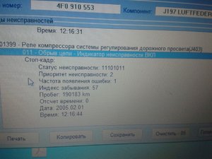

  12. Vitalya019
    Vitalya019 Новичок
    17 янв 2018
    1
    Челябинская обл.
    Всем привет упала пневма сделал диагностику выдает такую ошибку , проверял пред и реле все в норме, в меню регулировки доступны только два положения комфорт и авто , куда лезть подскажите ? авто а6 с6 2005г

  13. Nikolaygerasimov

  14. daneli
    daneli мастер
    4 мар 2008
    7.824
    2х2,7бт на пневме
    Лезть надо туда же, что и двумя постами выше - к блоку клапанов, сбоку от него разъем на реле, там обычно провода отгнивают.
