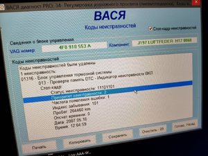

    Помогите пожалуйста на а6 с6 уроде. возникла такая ошибка и не стирается

    В блоке абс ошибки читать надо.

    Противоугонки случаем нету???
  16. fura400
    fura400 Новичок
    7 окт 2013
    47
    А4 В7 2.0 TFSI-Qu
    Нету.
  17. fura400
    fura400 Новичок
    7 окт 2013
    47
    А4 В7 2.0 TFSI-Qu
    Точнее была снял. Полностью вырезал.
  18. Димася
    Димася Живу я здесь
    24 дек 2010
    1.493
    А4В6,АМВ,Q+мешалка,Урод С6, трахторчуга
    а какая была? к тормозной системе подключалась?
