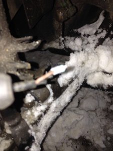

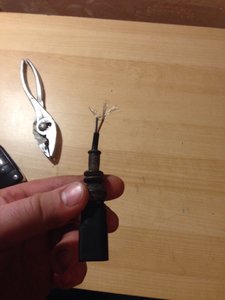

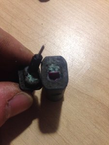

    ээээээээээээээххххххххххх......... появилась ошибка на клапан стойки (регулирует давление масла в ней).. нашел окислившуюся фишку там..пробовал почистить толку нет..была еще 1 стойка(амортизатор) в запасе у меня..и нафига я полез пытаться снять этот клапан с нее...кароч стойки больше нет :cry::cry::cry:... пришлось просто отрезать эту фишку от обломков (что надо было сразу и сделать мне)..вот както так

    я и хотел вытащить целиком..не вылез..расшатал вроде ток (крутится начал) и феном грел никак..в итоге сломал (оторвал крышку с проводом) а все остальное так и не вылезло...

    ну да .теперь понял строение...надо было чтото типо пластины с прорезью чтоб по всему контуру подцепить и покручивая вытягивать..хотя закисло так что даж обломки отверткой не смог вытащить (саму катушку) хотя стойка 11года..

    вот фото фишки *новой* и *старой*

    Спаял бы 4 провода и все дела. Не понимаю я этих выкрутасов...

    паять . то стойку снимать и тащить домой. неохото и геморно..а на улицу не потащишь ж паяльник.. -3 и снег идет щас..

    Можно и без паяльника, сделал бы скрутку и её в термоусадку.
    Хватило бы не на один год.
