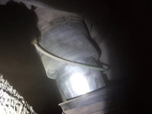

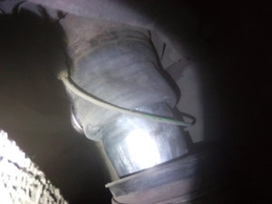

    Скажите пожалуйста, кто видел и менял баллоны...разве так должен выглядеть баллон?
    Про то что ещё сверху должен быть чехол я знаю...но он просто на просто упал вниз и все
  6. daneli
    daneli мастер
    4 мар 2008
    7.824
    2х2,7бт на пневме
    Чехол должен быть надет на алюминиевую направляющую (типа цилиндр, полностью закрывающий резиновый рукав баллона), признавайся, куда её дел?:lol:

    Тот чехол упал вниз....подушку раздуло и её проткнул клапан остаточного давления.
    Кто знает можно ли как нибудь восстановить баллон? или это не надолго будет?
  8. HANK6
    HANK6 Завсегдатай
    13 окт 2008
    742
    audi a6 4f 3.0td
    менять рукав...
    прочтите внимательно....дырка в баллоне-износ компрессора
