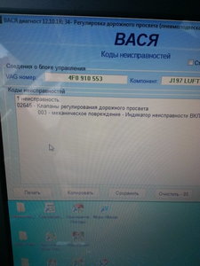

    Всем здравствуйте! У меня тоже возникла проблема с блоком клапанов. Началось все с того что у меня по дороге сгорел предохранитель на компрессор, на приборке загорелась желтая машинка. Машина не опустилась. по приезду в родной город загорелась и зеленая машинка на приборке. Визуально машина не опустилась. заменил предохранитель, и завел машину. Меню с положениями стало активно, но ненадолго, гдето на минуту-полторы и опять желтая машинка загорелась. Во время активного меню включаеться компрессор, после появления ошибки компрессор выключается. На ходу горит желтая машинка и может загорется зеленая машинка, но машина не опускаеться. Подсоединил шнурок, выдает ошибку (фото на картинке). Как думаете, что может быть? блок накрылся???
  5. Max57
    Max57 Участник форума
    23 апр 2013
    306
    A6/C6 3.0Q 05г. Пн
    вот фото

    Похоже блок клапанов.

    да это понятно про изоброжения, фото с телефона. Всеже блок клапанов???
  8. fedor126
    fedor126 Живу я здесь
    31 июл 2013
    1.809
    4FC6 BPP 2008
    Очень похоже на него, но "я не врач", может кто то умный чего скажет, подождем.

    Какой то клапан на стойке клинит.

    я с двух стоек скручивал клапана, толку нет.

    Добрый день! Всех с праздником! Возник у меня еще вопрос. Перебрал компрессор (почистел), поставил обратно и заметил что компрессор начинает накачивать систему до уровня КОМФОРТ, накачал и начинает спускать воздух из системы через черную трубку компрессора. Спустил, и снова включаеться компрессор и начинает поднимать машину. Поднял, начинает спускать и загораеться ошибка что на фото выше. на ходу горит желтая машинка на приборке и спустя некоторое время загораеться зеленая машинка. Причем опускаеться только морда. В режиме домкрат не опускаеться.
