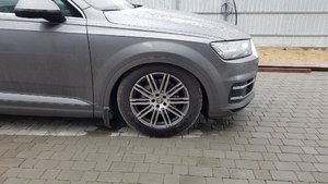

    Как только холодает, передняя подвеска падает в ноль, ставил в сервис ответа нет, просят оставить машину на 3 - 4 дня, раз в неделю выдает ошибку пневмы, что может быть?
      261,5 КБ
      333
  13. g01dt00th
    g01dt00th Живу я здесь
    24 ноя 2013
    4.689
    A6C6 AR 4.2fsi '06
    так все правильно просят, негерметичность у Вас, с температурной зависимостью, ее еще найти надо.
