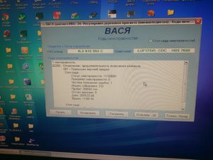

    Здравствуйте, всем. Очень нужна Ваша помощь. Пытался самостоятельно найти решение, перечитывал форум но не нашел.
    Проблема в следующем на моей ку7 2007 начала падать морда, после запуска двигателя, через пару секунд опускает до самого низа. на подъем не реагирует. после выключения зажигания, и повторного запуска. Активируются все режимы, при лифте поднимает передок по высоте чуть ниже комфорта (зад тоже слегка приподнимается) перевожу в офф роад, чуть опускает перед и зад. потом ставлю комфорт опускает перед в ноль. стоит секунд 30 и запускает компрессор, накачивает до нормы в комфорт. Но если заглушу и снова завожу процедура повторяется сразу опускает пред. Пробовал на накачанной откидывать разъем с блока клапанов машина стоит. У диагноста (местного Васей "просканил")только одна ошибка.
