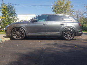

    Вот так.

  16. VOEVODA - 1
    VOEVODA - 1 Участник форума
    29 окт 2018
    412
    Ямало-Ненецкий АО
    Q8 TFSI , Q3 TFSI
    У меня бензиновая в динамике до трех делений опускалась, по шкале пневмы.
    Эта, дизельная, до одного.

  19. VOEVODA - 1
    29 окт 2018
    412
    Ямало-Ненецкий АО
    Q8 TFSI , Q3 TFSI
    ХЗ куда бежать...
    Купил машину и сам в ахуе.
    Это до двух делений опущена.
    Динамик еще ниже, до одного деления.
    Pomor29 нравится это.
  20. Comfortmat
    Comfortmat Новичок
    31 окт 2017
    87
    Это софт ск7 режим динамик 1 деление. В рф с таким софтом пару машин поставляли .
