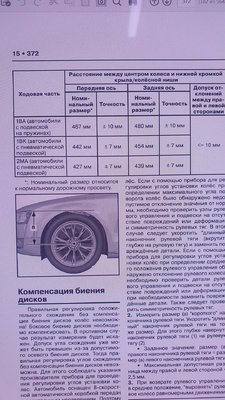

    Тут величины для разных подвесок
    apollo77 нравится это.

    а после ночной стоянки, без запуска мотора, провести еще раз замер (не запуская двс) так?

    о, а можете скинуть и текст к этой таблице?
    И в чем разница между 1Вк и 2Ма?

    Да нет. После стоянки, если пневма подтравливает воздух немного (что нормально), то машина опустится на несколько мм. Важны замеры именно в моменте, когда пневма выровняла машину.

    1вк это обычная пневма, а 2ма это спорт.
    Напишите в личку почту, я скину всю книгу по ремонту.

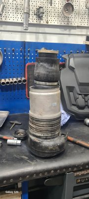

    Форумчане. Отрыгнул передний левый баллон. Сначала поменял его на аналог V-MAX, Гарантия 6 месяцев. За 2 недели до конца гарантии он также приказал долго жить. Поменял его по гарантии на такой же V-MAX. второй баллон прожил 100 км. также стал пропускать в месте крепления сверху.
    Решил поменять на оригинал, но т.к. сейчас новый баллон стоит как крыло от Боинга, поменял его на оригинальный, но восстановленный.

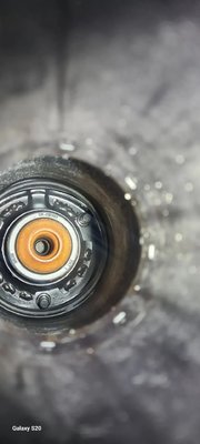

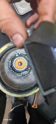

    Через два месяца при повороте руля стал замечать негромкий треск. На СТО заметили, что треск идет от этого баллона и визуально баллон кривой. После разбора заметили смещение верхней части резинового чулка.
    Вопрос - это кривые руки монтажника или вопросы к качеству восстановления оригинального баллона?
    Баллон я покупал в одном месте, ставили в другом. Навряд ли я кому-то сейчас что-то докажу. Однако, хочу понять из-за чего такое могло произойти. Искать другого производителя? Покупать новый? Или конкретно в моем случае менять СТО или поставщика восстановленного баллона.
