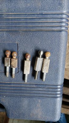

    Следить за датчиками, а лучше одеть на шарнир резиновый чехол, набитый смазкой.

    Установил вчера шарниры датчиков из нержавейки, заводские заржавели и двигались с трудом. Вовремя поменял...

    Резиновый пыльник подобрал от ручника лады на рынке и стянул его с двух сторон стяжками.
