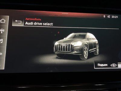

    Прокатился в максимально высоком режиме, машина постояла час, ещё прокатился, хотел вернуться в "комфорт", а никак, в меню пропали кнопки изменения, физическими кнопками просвет меняется, на приборке индикация режимов меняется, но только на месте или на очень маленькой скорости, стоит чуть разогнаться кнопки перестают работать. Что делать? Куда копать? IMG_0613.JPG

    Прочитать ошибки. Скорее всего, начали сдаваться датчики высоты кузова
