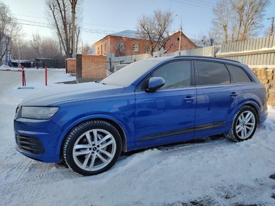

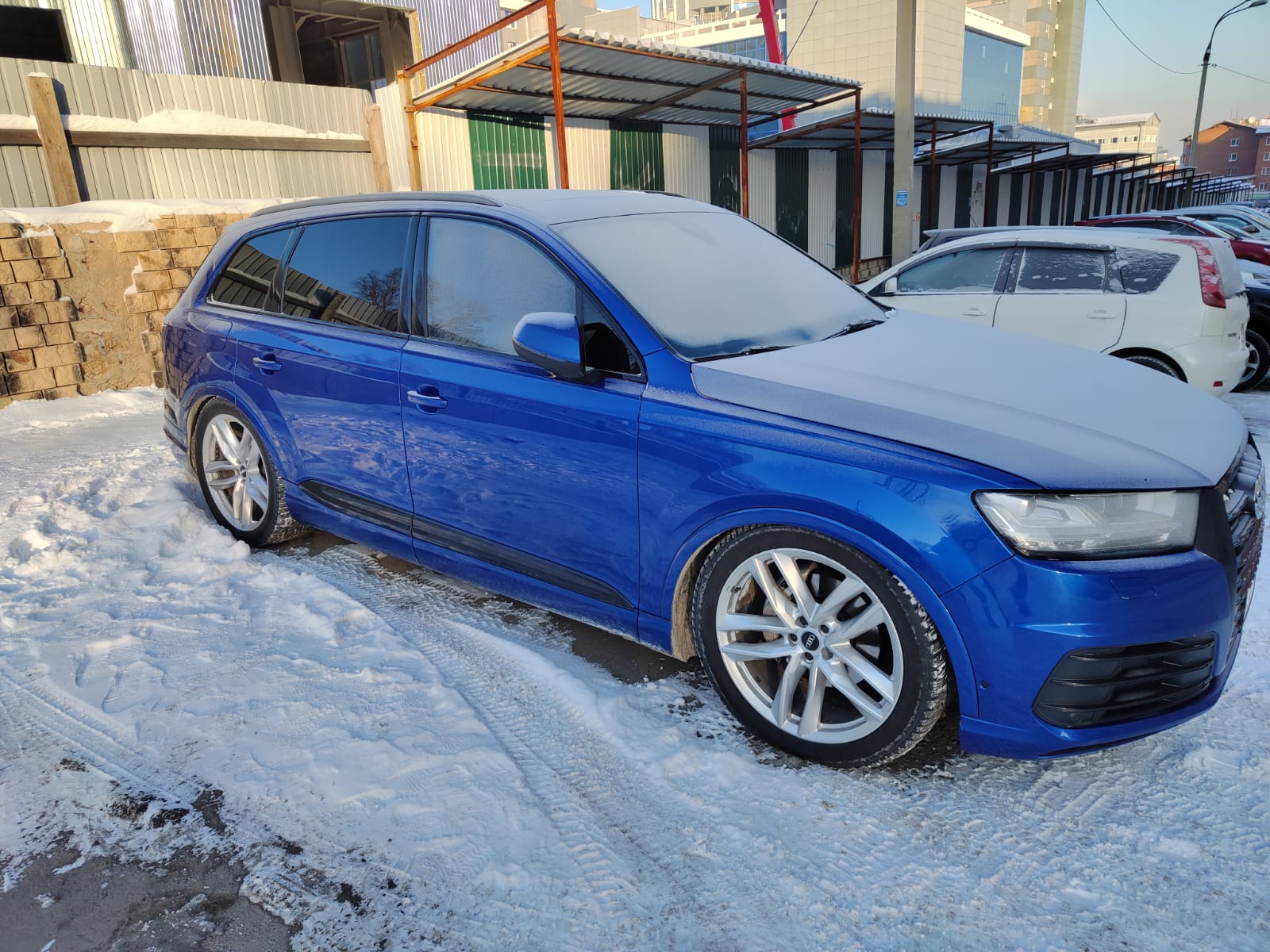

    Всем доброго времени!
    Подвеска упала на один бок, насколько это нормально?
    На улице -35©, и машина стоит под уклоном.
  20. Лексури
    Лексури Живу я здесь
    17 сен 2015
    2.630
    AUDI Q7 2015 г.
    Это пох..й.
