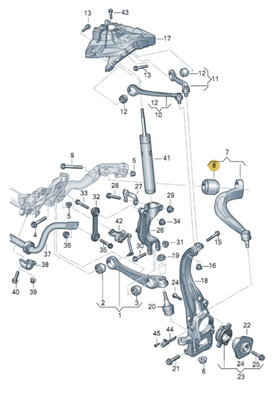

    Здравствуйте! Чем в итоге эта тема закончилась? Удалось разобраться в причине стука? У меня сейчас тоже самое происходит, в сервисе говорят что все целое и все хорошо, но проезжая длинные лежачие полицейские я очень хорошо этот стук ощущаю(((
  10. Лексури
    Лексури Живу я здесь
    17 сен 2015
    2.630
    AUDI Q7 2015 г.
    Гидроопоры меняй и будет счастье

    По моему это у всех и с новья. Меня тоже беспокоил сначала стук при проезде лежачих, потом забил

    Если не сложно и есть под рукой, скинь номерок пожалуйста!
    На ТО увидели на сайлентах каких-то рычагов трещины- рекомендуют менять. Заодно, раз уж лезть в переднюю подвеску, и опоры махнуть.

    Скорее всего про это и речь.
    Лимфердер 4231101
    Оригинал 4M0407183B
    Себе ставил лимфердер, сделан в Германии, проблема ушла.

    Они парой продаются или по одному?
    Судя по всему, по одному.
    Покопался на драйве, народ меняет и болты. Плюс гайки/шайбы.
    Ты только сами гидроапоры менял!?
    на фото номер 8 - оно!?
    Правильное и полное название: гидроопора верхнего рычага?
    При замене только гидроопоры, без замены рычагов, развал-схождение нужно делать?

    Номер 8 - оно. Продаются по одному,но менять лучше парой. Сам процесс замены не сложный.Я болты не менял,нормально выкрутились,ничего не закисло.Сход-развал не делал. Финальная протяжка на развальном подъёмнике обязательно.
    Но если поменять болты и сделать сход-развал хуже не будет.

    Надо смотреть на страну производства, у меня лимфердер был из Германии, в оригинальной коробке думаю был он же.
    Просто сейчас можно купить такой оригинал, что охереешь потом.
    На 70 ткм ни какие рычаги менять не надо, они наверняка приговаривают подруливающие, где и стОит эта гидроопора, я начал с них и сейчас тишина, пробег 150 ткм.
