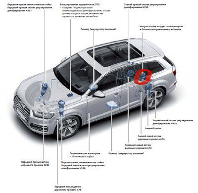

    Это давно известная болезнь 4М на морозах… было бы чуть холоднее упала бы вся задняя ось. В -30 за ночь падает именно задняя ось. И бывает сразу не поднимется как заведешь, только если проехать или загнать в теплый гараж.
    Давно умельцами лечится- делается в районах Крайнего Севера обогрев блока пневмы из подручных материалов (например, накидки для подогрева сидений), пока двигатель прогревается при запуске, блок успевает тоже отогреться.

    Что Вы имеете ввиду? «Блок пневмы»? Если это блок управления - накрывать его бессмысленно, он под центральной панелью в салоне. Если это блок компрессора с клапанами, то он под донижем сзади, накрывай, не накрывай - бессмысленно. Причина стравливается давления со стойки либо негерметичность магистрали, либо неисправность одного из клапанов, которые должны наглухо закрываться при отсутствии на них управления. Второе встречается чаще, лечится только заменой блока клапанов. Все зависит от степени падения давления. Сложного и очень дорогого там ничего нет.

    Конечно разговор про блок клапанов. Прекрасно укрывается и прогревается. Как бы у нас -30 дело житейское…. и эта проблема давно решена.
    А рассуждать можно много и долго….
    Заменой блока клапанов на новый проблема не решается… проверено, это конструктивная недоработка блока. Ну не держит он наших морозов.

    Извините, не понял, где блок клапанов находится?

    Под машиной сзади-справа, рядом с задней банкой глушителя
