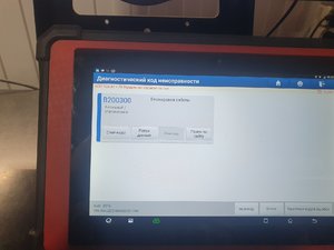

    Продолжается эпопея.
    Выдаёт такую ошибку.
    Машину начинает качать произошёл хлопок сзади справа, подушка задняя сдвинулась с места, и задняя подвеска сдулась, а передняя задрана.
    У кого какие предложения
