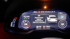

    -30,5, бывало и холоднее. Трасса, подьем в гору. Выскочила ошибка. Но кроме ошибки ничего. На скорость не влияет, на жесткость тоже. Езжу всегда в динамике. Записался на сервис. Первый раз такое. На 4L откатал 7 лет ни разу не было проблемы с пневмой, даже самоопускания на парковке.

    Да в такой мороз, хороший хозяин и ......... ( в общем вы поняли)))))
    При таких перепадах, конденсат с морозом делает своё дело. Я думаю при более комфортной температуре все нормализуется. Но теплый бокс на день-два тоже будет хорошим помощником.
    ИМХО : ОД в теплом боксе может и ничего не найти, но вот всю бы систему пневмы от А до Я, продуть не помешало бы.

    на утро завел все впорядке, ошибок нет. Но в памяти наверно осталось.
    Это не мороз )) в 40 не выезжаю. А если выезжаю то не глушу.

    У меня подобая ошибка вылилась в замену передней пневмостойки.
    Попробуй поднять максимально и оставить на часок,если упадёт,то икать дальше.

    КАК ТО РЕШИЛИ ПРОБЛЕМУ? ТАКАЯ ЖЕ ИСТРОИЯ У МЕНЯ - ОДИН В ОДИН.

    Смотри трубки у блока клапанов,бывает перетираются.

    На 4L за 7 лет владения ни единой проблемы с пневмой не было ни одной ошибки или опускания, перекоса. Ни разу! На 4М практически на новой машине уже вылазила ошибка в мороз. при -40 зад опускался на парковке. Дилер не выявил проблему, сослался на морозы.
    Выставил офроад дал сутки постоять на морозе, ничего не изменилось, ни ошибок ни опускания.

    В районе задней подвески под алюминиевым кожухом. Там есть место,где трубки могут перетереться,я гофру прокладывал.
