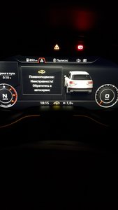

    Парни всем привет. С холодами машина стала периодически опускаться на заднее правое колесо. Делал диагностику, ничего не нашли. На днях появилась такая ошибка. Заглушил, завел -ошибка пропала. За ночь стоянки в паркинге всегда падает. У кого какие мысли?
  20. Liveerliben
    Liveerliben Участник форума
    29 мар 2019
    181
    Украина
    Было такое ! Для начала смотрим герметичность возле компрессора ( сзади с права , потом возле подушки !у меня перетерся шланг возле компрессора ( лечиться копеечно )
    Aygo и astredinov нравится это.
