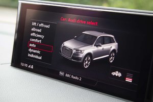

  10. sskom
    sskom Новичок
    1 дек 2017
    14
    Украина
    У меня в автомобиле нет режима со средним уровенем подвески. Есть два нижних и два верхних. Это особенность SQ?

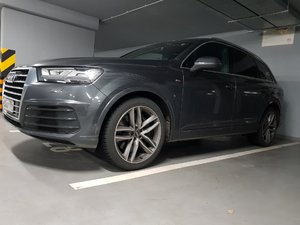

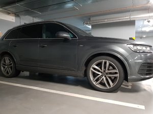

  11. Comfortmat
    Comfortmat Новичок
    31 окт 2017
    87
    Всем привет. Пробег 4500. После стоянки в тепле, сутки заметил что передняя левая стойка ниже правой на 7мм. При запуске все ровно.
    Вопрос это нормально?)

  14. Comfortmat
    Comfortmat Новичок
    31 окт 2017
    87
    Паркинг, гаражный пол с легкими ямами.
  15. -HighLander-
    -HighLander- Живу я здесь
    14 мар 2016
    1.708
    Audi Q7 (4M) 3,0 TDI
    Тогда смотрите что под колесами - скорее всего собрался песок с потрылков при таянии дорожного снега/льда. У меня за месяц скапливается прилично, не смотря на то что перед въездом в паркинг всегда отбиваю намерзший снег с арок колес и порогов.
  16. Comfortmat
    Comfortmat Новичок
    31 окт 2017
    87
    Проверил , за ночь все ровно, просадка нет .
  17. Юрий222
    Юрий222 Живу я здесь
    17 мар 2016
    3.901
    Q7 TDI 2016г.
    Легкие ямы у всех по разному - на УАЗе до 0.5 метра, на Камазе до 1метра и т.д.
    Эти ваши ямки и набрали 7см. в спящем режиме (когда авто на замке)
  18. -HighLander-
    14 мар 2016
    1.708
    Речь о 7 миллиметрах (!) а не сантиметрах. Я б не то что забил, я б не заметил.
    Нович'Ok, Yevgeniy R и Юрий222 нравится это.
  19. goshmann
    goshmann Участник форума
    9 июн 2016
    455
    Так может Юрий222 каждый вечер уровень строительный на крышу кладет. Пузырик уплыл за ночь, все, доставай рулетку.
  20. -HighLander-
    14 мар 2016
    1.708
    Походу с рулеткой то Comformat - у его кушки пневма «падала» , а не Юрий222 :)
