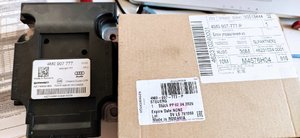

    Ну, что. В результате, заменили вот этот ЭБУ:
    Стоит (на минуточку) 61К руб. И это уже с 20% скидкой (акция - 20% на железо и 60% на работы). Справедливости ради - на Exist такая железка сейчас стоит те же 60К руб. По моему - это прогресс для ОД... :). Ну, и работ еще на 9К руб. примерно (диагностика, кодирование, адаптация подвески и фар и т.д.).

  7. Андрей_q5
    Андрей_q5 Живу я здесь
    26 янв 2017
    2.225
    Молодцы, что заменили и решили проблему! Но я не могу нажать: «мне нравится»
