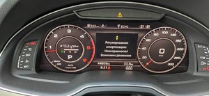

    Вот такая фигня сегодня вылезла. Если кто сталкивался, поделитесь опытом, пож. Визуально правое заднее крыло стало на 1-1,5 см. ниже левого (во всех режимах). Понятно, что придется к ОД, но прямо сейчас не могу. Вопрос - можно ли так поездить с недельку?

    Ошибки посмотри. Думаю датчик приехал.

    Может косточки закисли.

    Спасибо. Тоже надеюсь, что это всего лишь датчик... :) А ошибки посмотреть, это, как я понимаю, надо спец. комп? У меня нет :(

    Хм... Постояла часов 5. Смотрю - больше не приседает на заднее правое. Завел - ошибка на панели все равно горит.
    Погонял подвеску во всех режимах вверх-вниз - все ровно. Похоже, все же, датчик дурит, т.к. звука молотящего компрессора нет. По любому в понедельник поеду к ОД - посмотрят...

    Ну вот. Малой кровью отделаться не удалось :(. ОД приговорил ЭБУ амортизаторов. А это блин затратно...
