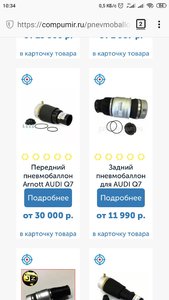

  16. Сочнев Святослав
    30 июл 2020
    3
    Хабаровский край
    Долго искал балон отдельно, ничего не нашел, в итоге жду стойку в сборе, 60000! На авито в Волгограде мне кажется объявление подозрительное, врядли в Волгограде раньше стали восстанавливать чем в Москве

  19. Сочнев Святослав
    30 июл 2020
    3
    Хабаровский край
    И у них же подушки 20000, 22000 и 24000 восстановленный оригинал, а стойка в сборе 15000, чет лажа какая то
  20. Ильдар И.
    Ильдар И. Новичок
    16 дек 2012
    89
    Башкортостан респ.
    Q7 3.0tdi 16г
    Слишком дешево, учитывая, что опресовка новой резиной не дешевое удовольствие. Мне с ремонтом и заменой в 30тр встало. Правда есть косяк, поскрипывает, т.к. ровно четко сделать не могут
