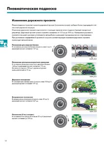

  7. aviatechnik
    aviatechnik Живу я здесь
    22 май 2012
    1.536
    Q7 TDI 4M
    откуда такая недостоверная информация?

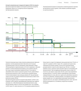

  8. aviatechnik
    22 май 2012
    1.536
    Q7 TDI 4M
    смысл пневмы на Ку7(автомобиль предназначен прежде всего для комфортного длительного перемещения на хороших дорогах) как раз в том чтобы авто уверенно стоял на дороге на высоких скоростях, а не болтался как крейсер вроде ТЛЦ200. задирая авто вы уменьшаете курсовую устойчивость, ухудшаете аэродинамику и в целом не делаете авто комфортнее. Если езда в комфортном или авто режиме не устраивает - меняйте профиль резины на более высокий. Задрать авто принудительно можно адаптацией, но это не безопасное извращение.
