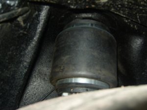

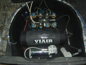

    #35 -Jaguar-, 13 янв 2014
    Я про это оборудование тебе говорил в Б4 кузове. Если какие вопросы по этой тематике, всегда спрашивай. А то пока из седана купе делаю - стоки переношу, варю - есть что нафоткать , если поможет тебе.
    Но я так понял у тебя там завод почти все.

    у меня завод только подушки! ресивер делаю в проем между балкой и корытом запаски, думаю литров пять будет... клапана куплены в китае, управление с дист. брелка... компрессор буду наверно прятать под подкрылок где заливная горловина топлива, там много места и прикрыть легко!
    У меня сейчас вопросы только по трубкам... вычитал что до подушки тянут тормозной шланг от газели, он 40 см, а вот чем тянуть все остальное не знаю... Какие ты трубки использовал?

    Как-бы не я устанавливал, но все делалось под моим контролем, так как мне потом туда еще вставлять столько всего что ну его наблин ) ,Бери любые высокого давления метражом. Двойной корт и что-бы до 16 атмосфер держали. разницы нет какие , главное чтобы не меньше 16 а лучше за 20 держали атмосфер.
    Шланги брали комплектом и метражом бухта была. Обычный по высокому давлению. Их валом в инете.
    Про газель - не удобно. Так метражом режешь сколько надо и не надо подстраиваться.
    Бери сразу одного варианта метражом - будет проще. Во всяком случае мы так и сделали. и ОБЯЗАТЕЛЬНО в гофру все шланги , так как мы устанавливали и сверху и по низу днища шли тоже.
    Еще совет . Столкнулись с такой проблемой от которой плачут все.
    При температуре от -10 проблемы появляются с клапанами. И дело даже не втом какой они мощности а то что примерзают наглухо. Такая штука есть как обмотачный нагревательный тен. Им обворачиваешь клапан и выводишь кнопку на панель. И когда меньеш минус 10 то включаешь. Он отогревает клапана и все отлично работает . Т.е. своего рода мини печка для клапанов. Есть специально уже с такой фишкой - НО УЖАСНО ДОРОГО. проще самому приделать . И мы с этим столкнулись и проблемой очень актуальна. Заказали тенны ждем - будем ставить.
    Если у тебя система в салоне или связанна будет с салоном , то просто прогрел и они оттаяли - тогда проще.

    Да погоди ты в морозилку ) Ты же когда будешь поднимать опускать - то там конденсат будет ! Какой бы фильтр не поставил все равно будет.
    Ребята делали опыт за 1 мес активного "ерзания" туда сюда вылили почти треть балона(10 литров) воды )
    Так что пока сухие - они работают. Ты сейчас кинешь - они будут пахать и при -30. А вот при работе - там влаги много. Так что такая проверка не прокатит.

    416
    Audi A6 C5 1.8T
    Насколько я знаю, ребята на фурах, чтобы не мерзли клапана в морозы, в ресивер заливают спирт.Возможно это самое простое решение проблемы с конденсатом, ну и конечно периодически сливать его из ресивера.
