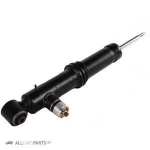

    привет всем, задался тоже вопросом пневмо. перечитал кучу всего, технической инфы мало. вот на картинке штатный задний амморт под пневму. вопрос для чего нужен этот клапан сбоку? или к нему тоже магистраль от компрессора? и какой вообще принцип работы ШТАТНОГО амморта под пневму с такими клапанами?

    Принцип примерно такой: Чем выше машина- тем мягче аморт, чем ниже- тем жёстче.

    Сбоку это клапан регулировки клиренса, когда допустим загрузил багажник или село 2-3 человека назад....К регулировке жесткости в зависимости от уровня отношения не имеет...При установке колхозных аммортов в виду дороговизны данного тупо глушится....Если вопрос интересует не надо перечитывать кучу инфы, достаточно посмотреть литературу по Аллроуду...

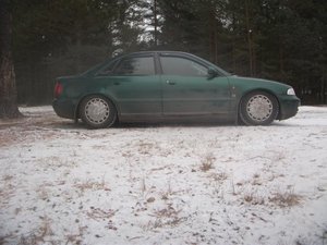

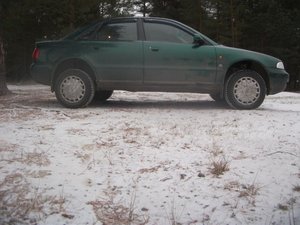

    Я вот свою уже на пневму посадил, доволен как слон!!!:rock: -Кто на пневме поездит ,тот не когда на пружины не захочет!

    Тема заглохла) ....Хочу сказать, что я на пневме уже 4 год езжу каждый день,круглый год, собрана бюджетно на подушках кабин Скания и не каких проблем больших не было.
