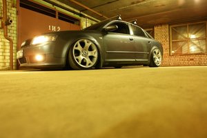

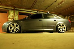

    Собственно вот и пневма :cool:

    красота)) диски шикарные!!! 2х контурная? и во сколько обошлось??

    LS460
    4х контурная. обошлась под 100

    Собственно:
    1. переделаны амортизаторы, старые родные были укорочены на 7см шток + корпус + перезалиты для жесткости.
    2. ресирвер на 20л, в налчии 2х20, но останусь на одном + 2 компрессора.
    3. Компрессор беркут р20 в данный момент один.
    4. подушки по кругу американской фирмы Airlift
    5. были выточены круги для подушек. Далее обжимал подушки.
    6. клапана уже не помню какие, точнее модель. помню что под трубку 10мм
    7. трубки понадобилось около 35 метров.
    8 фитинги шмитинги
    10. и всякая мелочь, как обратные клапана в ресирвер, силовой провод, датчик давление и включение выключение компрессора, реле и тп и тд мелочи всякой + пульт и еще там что-то))
    Надо толкьо манометры подключить... есть обычные стрелочные, но чувствую с ними много гемороя будет что бы подключить и провести.
    Думаю остановлюсь на электронных с датчиками давления.
