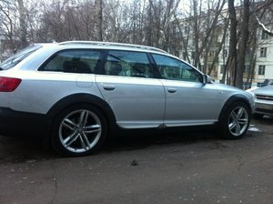

    Могу Вам посоветовать в ветку Олроудов(4F) заглянуть. Там мы эту тему уже давно качаем(с наступлением морозов:)). А если в двух словах,то мне не понятно чего вы ждёте:confused:??? С каждым днём,тенденция к понижению... На мой взгляд,большой проблемы у Вас нет(и не будет,если не запускать). Похожая ситуация была у меня. Провокатором оказалась мойка автомобиля. С утра начались не большие приседания(прикл.фото). Через пару дней загорелся жёлтый значёк пневмы! Проблема была решена адоптацией и сушкой системы(пневмы). Удачи.P.S. Кстати звонил Вам сегодня,но безрезультатно!

    Я думал чем холоднее тем больше опускается. А как ее просушить? Адаптировать это с рулеткой и на ровной площадке?
    Ну машину не мыть же нельзя ведь?!
    Про небольшие приседания мы тут выяснили у всех и ровно на 17мм по осени было. Завтра наберите еще разок пожалуйста

    Не большие приседания,не считаются сбоем... Это норма при перепадах температуры. Но в идеале,их вовсе быть не должно! Просушкой занимались в сервисе,применяется антифриз для грузовых автомобилей. Про адаптацию,всё верно,со шнурком. Про мойки,конечно согласен.Я вообще не приемлю ездить на грязной машине,если только погода не вносит свои коррективы. Поэтому решил,что теперь помыв,еду в кино,и ставлю авто на пару часов на тёплый паркинг:). Меры предосторожности,такая она нежная:hot:. В личку кину номер мастера,который занимался моей проблемой,можете получить консультацию. P.S. После сушки,приседаний больше не наблюдалось. Даже после двухсуточной стоянки,при наших ночных температурах!!!

    А мойка то при чем? Я мою и не падает, в смысле кузов конечно!

    Я описывал уже! При подъёме пневмы сбились настройки,пришлось адаптировать(где то,Что то морозом прихватило)!
