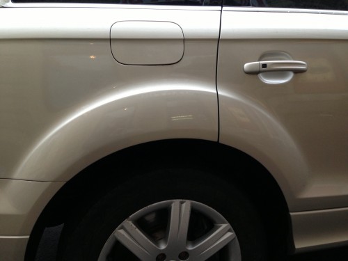

    Вот так оно приопустилось : Я думаю ,не надо быть семи пядей во лбу ,что бы понять - ЭТО не упала и не нижнее положение )))))))

    Бывает и ниже)
  16. Lannean
    Lannean Участник форума
    8 фев 2013
    323
    Q7 TDI 4.2 (10)
    Правда ?....вот и я так думаю....а мне тут говорят что она упала до предела ,раз зелёный значок горит ))))))
