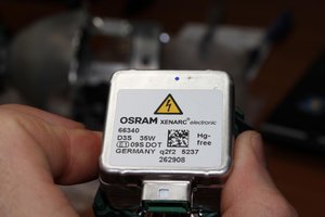

    а какие у вас лампы? название напишите
    хочу лампы поменять, 5000 или 4300 лучше ставить?
    у вас какие лампы?
