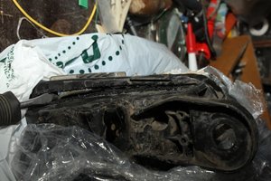

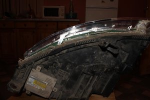

    Купил на галогену стекла и решил пилить не фару, а стекло.
    В теории предполагалось побыстрому срезать стекло, а затем спокойно остатки отковырять от герметика. Щас сижу и думаю как потроха от стекла удалить, отражатели мешают.
    Можно ли вообще всю внутрянку вынуть и спокойно работать с корпусом и чистить пазы от стекла?
    Как достать линзу или верней как снять бленду что бы не отломать ничего?:confused:
  18. gentoo
    gentoo Участник форума
    26 янв 2015
    144
    A6C6 3.0tfsi 09
    продолжаем.
    попробовал срезать под паз для стекла, получается не плохо, герметик не надо скоблить - стекло так отходит, потом надо будет пластиком заваривать либо родным, либо еще где то достать. Режу универсальным резаком типа такого + обвернул в пленку а то хром от частых вращений на коленках царапается:shock:
