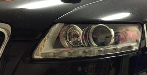

  15. Junior
    Junior Живу я здесь
    20 мар 2009
    2.846
    Allroad 4F трактор
    А можете сфоткать фару? Интересует, как выглядить отражатель. И вдруг есть номерок фары.

  18. valex470
    valex470 инжеНЕГР
    24 янв 2011
    1.369
    Тюменская обл.
    Q7 4m 3.0 TDI `16 7seats
    вот же выложен тот самый отражатель для подсветки поворотов в рестайл с АФС:
    http://www.audi-club.ru/forum/showthread.php?p=9557074#post9557074
    доп.дальний там не сделать
    У меня такие же фары если что
