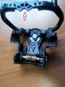

    внутри фары этот фокус можно провернуть? можешь на своей картинке указать, что где отгибать?

    Нет, весь механизм придется вынуть из фары.
    Когда все винтики выкрутиш, будет понятно,что не дает снять линзу

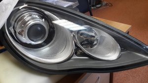

    Это конечно хреново))) Как я понял, самой малой кровью это только если лампы менять?? У меня фары есть от порша панамеры, интересно, от туда подойдут?
    И еще, что значит "убитая" линза, что там может убиться?? Это же кусок стекла.

    На крышках фары у нас защелки слабые, если они отломаны линза пылиться. Вообще сам модуль у нас гамно (
    По хорошему надо менять его, если есть от порша я бы попытался модули из них себе поставить, если там не аналогичное стоит.

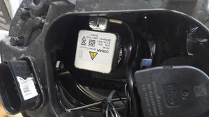

    Может подскажет кто? От порша подойдет модуль? Лампочка называется D1S:shock:
