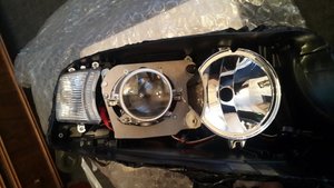

    я себе Koito D2S/D4S Infiniti поставил , нашёл на авито за 3.5 пара.
    лампы osram d2s night breaker unlimited поставил .
    Фары пришлось пилить (иначе никак!!!) рамки изготовил сам из стали 2мм , можно из листового текстолита (проще обрабатывать) или заказать в Гарне
    Свет просто бомба ПОВЕРЬТЕ !!!!! Остальные нервно курят в сторонке.

  11. andres052
    andres052 Участник форума
    7 июл 2011
    252
    a6 allroad 2.7 TDI
    Уважаемый ! Ну скажите , для чего мне писать неправду ? Я похож на того кто купил модули за 15 000 и стал тогда заморачиваться с изготовлением переходников на которые потратил почти 2 недели времени !!!
    Вот так вот выглядит линза в переходнике.

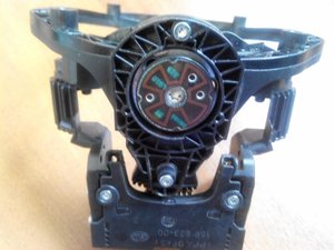

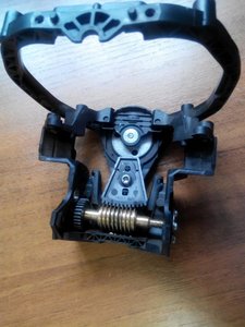

  17. ROMAN 8E
    ROMAN 8E Завсегдатай
    8 сен 2012
    951
    А6 4F 4.2 BAT 05г.
    Тем кто будет менять модули на фарах с AFS
    Осенью купил б.у. модуль из-за моторчика AFS, разобрал, посмотрел устройство, собрал. Потом подключил модуль к фаре, чтобы проверить работоспособность моторчика. При включении линза вывернулась в крайнее левое или правое положение, уже не помню и в блоке фар появилась ошибка по датчику положения линзы и не удалялась. Поняв, что датчик прикрутил не правильно, переделывать не чего не стал, перекинул моторчик на свой модуль, мои фары за работали а тот модуль бросил в дальний угол.
    Я тут писал, что при разборке надо пометить положение датчика, так вот нечего помечать не надо, сегодня получилось разобрать без откручивания датчика, немного отогнуть пластиковую рамку и модуль можно снять.
    Фото датчика и рамки которая должна остаться после снятия модуля
